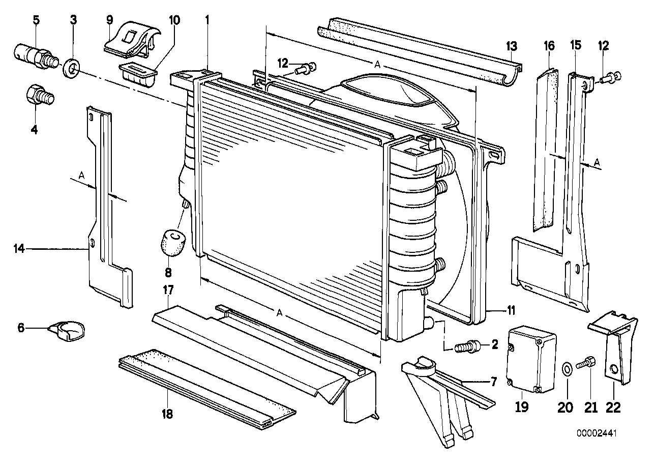

Я на башке не нашел температурный датчик ) зато на радиаторе его нашел. Позиция №5 на схеме:

Большое спасибо, буду пытаться.А на голове нет датчика?

Нашёл на планах что ета хрень всего навсего включает вентелятор на радиаторе, может зря купил и нашол на плане термостата номер 16 сенсор температуры, может ето то но у меня вроде показивает мах 90 градусов тоесть работает.

Антонио
Так.. не путайте датчик указателя Т ОЖ и управляющий датчик.  Последний в р-не термостата на башке. И именно он даёт "правильные сигналы на построение". Ни на стрелку, ни на что-либо другое он не завязан. Вышибается любой диагностикой, в тесте он при плохом самочувствии будет давать температуру, сильно отличную от датчика ОЖ на радиаторе. От его показаний идёт либо недолив, либо перелив на форсунки - как следствие плавающие обороты.
Но причин этого плавания может быть несколько, связана с этим датчиком только одна.
