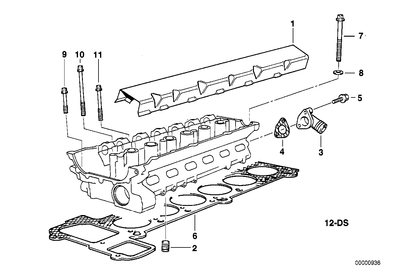

1. Прокладка ГБЦ (поз 6)
11 12 1726623 или 11 12 1726626 (если придется точить башку)
2. прокладка (поз 4)
11 12 1738963

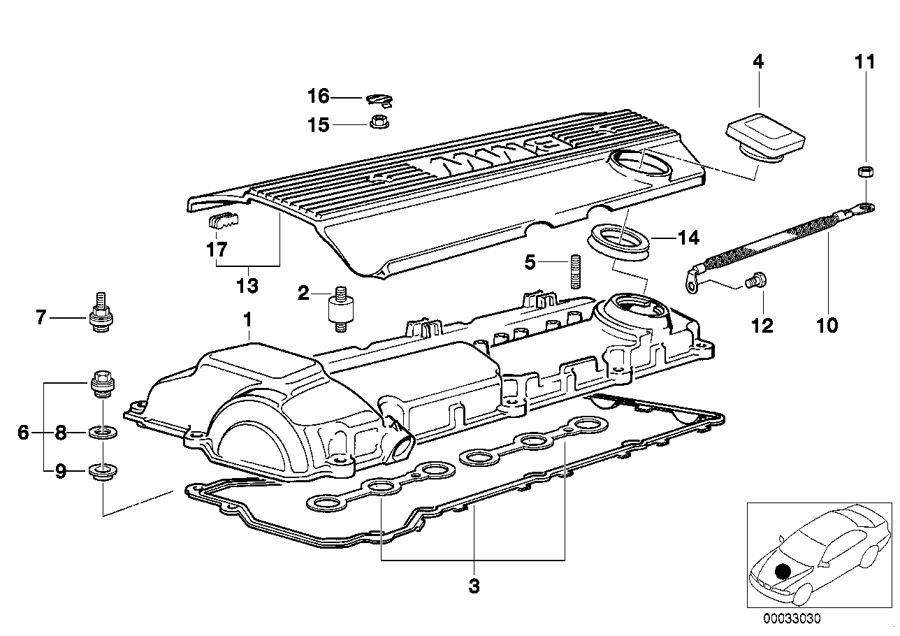

3. прокладки клапанной крышки (поз. 3)
11 12 0034107
4. прокладка (поз 6)
11 36 1740840

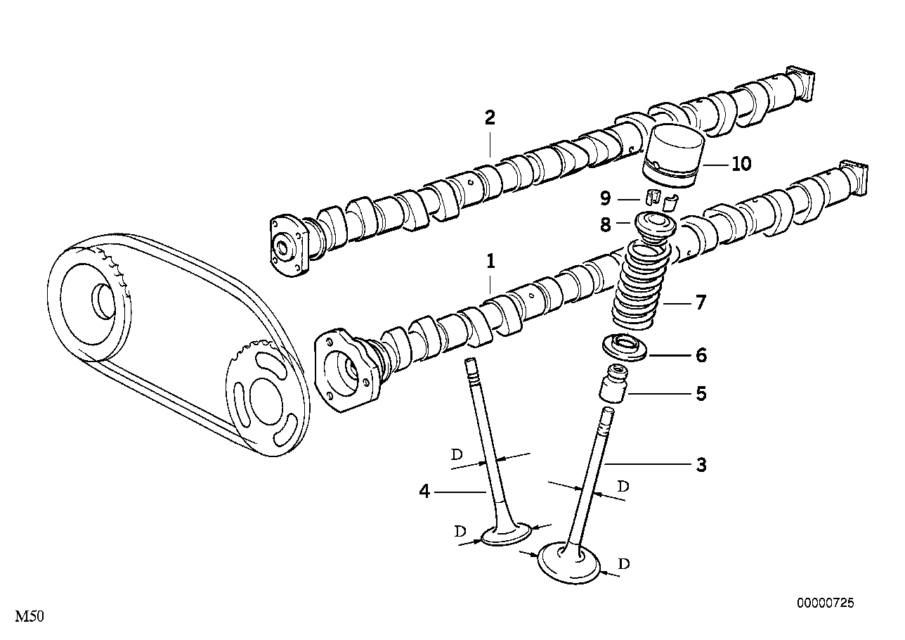

8. маслосъемные колпачки (поз. 5)
11 34 9064457 - 2 шт.

Предварительно по данным diol.ru
1. Прокладка ГБЦ будет не оригинал - пока не знаю какую
2. 11121738963   BMW   Прокладка фланца  129.79 р.
3. 07119963200   BMW   Кольцо уплотнительное   13.30 р.
4. 07119963130   BMW   Кольцо уплотнительное   5.98 р. - 2шт.
5. 11621728983   BMW   Уплотнительная прокладка безасбестовая   343.12 р - 3шт.
6. 15-31036-01   VICTOR REINZ   Прокладка клап крышки BMW E34, 36 M50 Vanos 24V   649.21 р.
7. 12141727220   BMW   Кольцо уплотнительное   26.45 р. 1шт.
8. 11361740840   BMW   Уплотнительная прокладка безас   224.40 р. 1шт.
9. 11349064457   BMW   Колпачки маслосъемные (комплект)   1 318.17 р. 2шт.
Итого : 4 720.79 р. без прокладки ГБЦ

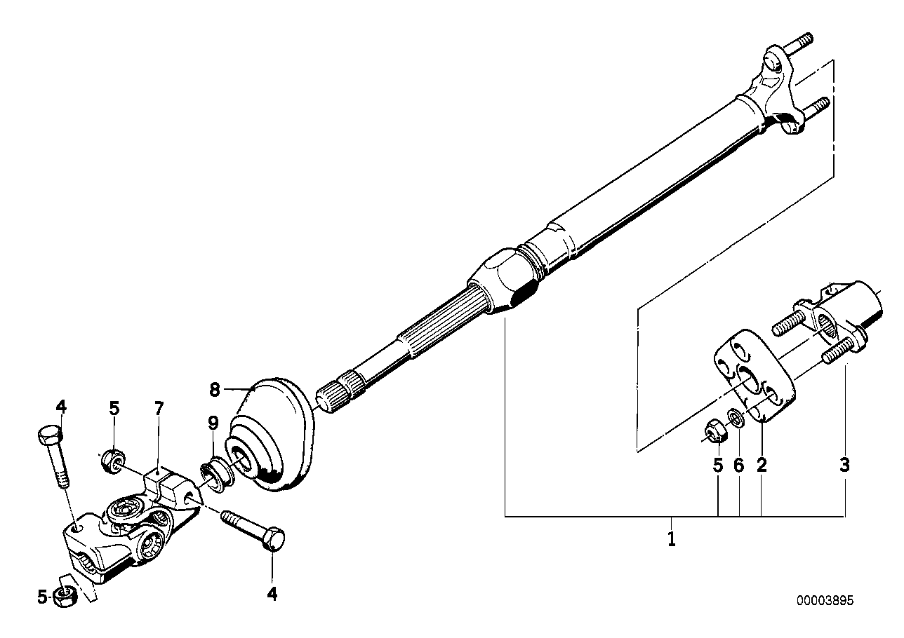

Ещё думаю заменить Карданный шарнир с крестовиной , так как имеется люфт руля , и как оказалось редуктор тут не причём , а у крестовины люфт ощущается.
Это оно - номер 7 ?
