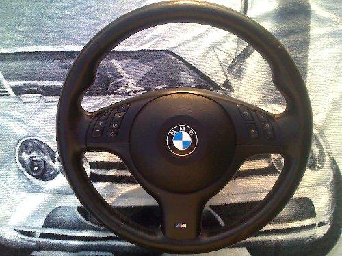

Приветствую))) По теме:
bmw e34
Пришло время заменить руль но родной уж очень противно смотрится :*(
"От каких моделей bmw встанет руль на e34?"
Примеры:
e38 - симпотюшный :)
e60 - ОООООоооооочень нравится :)
e46 - Класс !
Если есть другие варианты покажите пример :)
    Спасибо за внимание..!

Вроде как-бы поиск помог узнать что от e60 руль подходит...Но судя по посту автора этот руль только будет ставиться :*(
ITG
Ни один не встанет, т.к. они подходитят только по шлицам - придется колхозить с контактным кольцом.

А точнее?! Т.е оно заметно будет или можно пошаманить ?! Т.е будет-ли это безопасно ?
Ещё точнее не получится-ли так что на каком либо повороте пассажир получит шанс рассмотреть его поближе?xD
Просто я если честно готов всё сделать лишь-бы он встал и не смотрелся как сиденье спарко в ВАЗ-01xD И что-бы не потерялся комфорт от этого руля.

тебе просто надо его найти на какой-нибудь разборке, и своими глзами увидеть, что внутри. желательно и померить на свою машину. тогда и поймешь, что еще будет необходимо, если вобще подойдет

    Я заеду на разбор попробую примерить! Если уж совсем будет край попробую перетянуть белой кожей этот:)
ITG
На Е46 и Е60 контактное кольцо стоит на рулевой колонке, а точнее - коммутационный центр. В него вставляются подрулевые переключатели.
Ответная часть рулей
А вот от дорестайла ответка
Нужно будет переделать ответку рестайла, чтобы контактное кольцо встало от дорестайла.
По шлицам садится 1 в 1 без проблем и затягивается штат. болтом.
